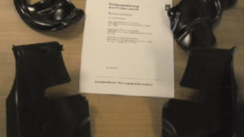

    kennt jemand die Audi TN der TTRS 8S Performance Ankerbleche ?

    Ankerbleche ist gut. ^^ Nennt sich Bremsenkühlungskit.

    Weisst du zufällig warum die Bremsenabdeckbleche nur bei den Sets für TTS und TTRS dabei sind? Sind die Bleche am normalen TT nicht so abdeckend wie beim S und RS, dass man deshalb keine neuen verbauen muss?
    Ich find das Set für ca. 400€ immer noch sehr teuer, wenn man doch für 30€ die Luftschaufeln vom RS3 einzeln nachkaufen kann. Macht der Kühlkanal am Radlauf so einen Unterschied?

    Sind das nicht die abgeänderten Ankerbleche ?

    Die Ankerbleche sind die gelöcherten Restfragmente ?, ist ja noch weniger Blech als beim 8J RS. Hat der 8S auch die belüfteten Radhausschalen?

    Es gibt 3 verschiedene Versionen.
    1 komplett geschlossen. Wurden bei allen Dez 2016 Modellen verbaut.
    Das geschlitzte Blech ab Mitte 2017 bei allen ttrs 8s.
    (das habe ich verbaut mit den Schaufeln und Keramik, hab dadurch keinerlei Probleme).
    Dann gibt es das PP Blech, wo fast nichts mehr übrig ist und nur die Manschette der Antriebswelle vor Hitze geschützt wird.
