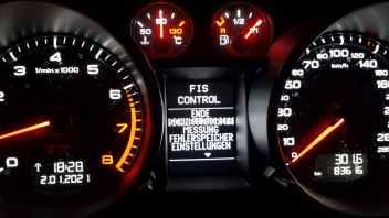

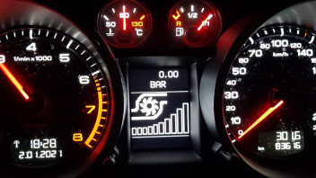

    • 2. Januar 2021 um 20:42
    Hallo, FIS-CONTROL ist jetzt eingebaut und funktioniert bisher. Die Konfiguration nimmt allerdings einige Zeit noch in Anspruch, hab mir jetzt mal auf die schnelle einige wichtige Kennwerte programmiert. Ohne Vorkenntnisse mit VCDS oder ähnliches ist es bisschen schwierig. Ein Liste mit den nötigen Messwertblöcke der einzelnen Steuergeräte wäre super hilfreich für mich. Probleme mit meinem NAVI RNS-E 193 könnte ich mit dem angebotenen Firmware Update beseitigen.
    Wenn ich mit der Konfi weiter bin, werde ich wieder berichten.
    Vielleicht hat ja einer von den Spezialisten eine Liste mit MWBs.
    Grüße Herby
