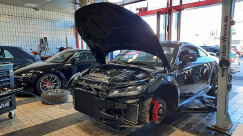

    Also Auto war jetzt schonmal zum Umbau und ist wieder da :D
    Hier ein paar Eindrücke :)
    Ladeluftkühler Serie:
    Ladeluftkühler Wagner Evo 3:
    Die HJS Downpipe war aufjedenfall bescheiden aus und wieder einzubauen, gerade auch weil die Kardanwelle sich gewährt hat.
    Hinten ist sie verschraubt und vorne "gesteckt" das Dauerte etwas aber ging dann doch :)
    Vom Aufbau sind beide eigl gleich, die HJS hat 1-2 kleine verjüngungen weniger und eben den 200Zellen Metallkat :)
    Nachdem alles fast zusammen war und die Aga mit der Downpipe verbunden wurde ist natülich der letzte stehbolzen abgerissen den musste man natürlich wieder rausfummeln..
    Dann kam noch das KW V3 rein mit späterer Vermessung natürlich :)
    Dann die Reifen schnell auf die MF1 gezogen:
    Und dann eingestellt auf TÜV höhe und fertig :)
    Wirkt aufjedenfall sehr dezent und schlicht, aber mit dem Fahrgefühl bin ich in der Kombination echt zufrieden, der TT fährt sich Richtig gut.
    Es ist nur noch irgendwas am schleifen da müssen wir nochmal Montag ran nachschauen weil es auch nicht dauerhaft ist, sind aber definitiv nicht die Felgen am Auto.
    Und dann Montag gehts nach HGR es bleibt spannend :)

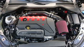

    Ich merkte aber schon beim etwas mehr Gasgeben das schon etwas mehr Schub anliegt vom etwas sag ich mal beastigen ansprechen, und der Luftfilter saugte auch mehr und Gieriger als sonst :)
    Als dann die Temperatur da war und sich das freundliche weiße Schild zeigte hieß es dann Feuerfrei:evil:
    Ich war schon erschrocken wie er aufeinmal los schoß, ich mein es ist ja "nur" eine Software aber bin dennoch schwer begeistert und gepaart mit dem Offenfilter hast du vorne das Krasse abpfeiffen und hinten das Gebrülle eines 5 Zylinder Löwen und das in meinem fall ohne Akra.. Das ist schon eine Mega Klangkulisse :).
    Die Software tut mit dem TT aufjedenfall gut und macht echt Spaß mit den Komponenten und eben auch Legal :)
