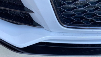

    Guten Abend Forum.
    Anbei mal wieder ein kleiner „Anbaubericht“.
    Diesmal die sicher bekannte Frontlippe von Rieger.
    Eigentlich (ein Wort das es nicht geben sollte) ist der Anbau einfach.... ABER natürlich doch nicht.
    Zum Anbau müssen die 10 Schrauben unten in der Stosstange raus. 10 neue, längere mit U-Scheiben werden mitgeliefert. Mit diesen lässt sich die Lippe gut vormontieren. Wenn es einen nicht stören würde, das die Lippe weit nach vorne über steht, wäre man nun bereit für die nächsten Schritte.
    Mir gefällt das aber gar nicht, deshalb wollte ich das so auf keinen Fall lassen. Es gibt zwei Möglichkeiten. Nummer 1: Lippe hinten abschneiden. Nummer 2: Unterste Kunstoffüberstände der Stosstange abschneiden.
    Bei beiden Varianten müssen die Langlöcher in der Lippe erweitert werden um die Position überhaupt weiter nach innen verändern zu können. Ich hab mit dem Cutter die Kante entfernt, die Löcher erweitert und nun sah’s schon besser aus!
    Nach ausrichten und ersten Fixieren der Lippe konnte man sich um den mittleren Teil kümmern, die Lippe ist nämlich zweiteilig um das Mittelstück zwischen Lippe und Stosstange „aufzufüllen“.
    Dieses Teil wird mit 5 Schrauben mit Hülsenmuttern an der Stosstange angeschraubt. Dazu müssen leicht schräg durch die vorgebohrten Löcher im Spoiler durch die Stosstange in die Versteifungen gebohrt werden. Da sollte man tatsächlich etwas vorsichtig sein. Ich fand die mitgelieferten Schrauben etwas kurz und hab selbst längere V2A Schrauben zurecht gekürzt.
    Am Schluss wird das Ganze noch jeweils rechts und links mit 3 Blindnieten fixiert.
    Alles in allem keine große Sache. Wenn einem der Überstand nichts ausmacht geht’s noch schneller.
    Montagezubehör, ABE und bebilderte Anleitung sind dabei. Ich hab mich für schwarz Glanz entschieden. Wenn man Perfektion erwartet, stört msn sich eventuell an der Schnittkante des Zwischenstückes. Die sieht recht unbearbeitet aus.
    Gekostet hat’s knapp 180 Euro. Anbei ein paar Bilder.
    Bleibt gesund, schönen Abend.
    Gruss Harti

    Also die Lippe kostet aktuell 169€ incl. Versand, Montage erfolgt wie in der ABE beschrieben, bohren braucht man dabei rein gar nichts, alles andere ist dann ohne Zulassung da nicht montiert wie beschrieben, LG
    Dann schau Dir die Anleitung mal an. Es muss definitiv gebohrt werden. Alles andere ist dann ohne Zulassung. Der zweite Teil würde ohne bohren auch nicht halten.

    Hallo, ich habe genau diese Lippe bei mir verbaut, ganz ohne bohren, nur geschraubt, hält bombenfest. Habe mich für die Rieger entschieden weil nur längere Schrauben nötig sind, LG

    Dann hast Du es schlicht und ergreifend falsch gemacht. Oder eben eine andere Lippe. Bei meiner MUSS gebohrt werden.

    Ich hatte die Rieger damals auch an meinem RS+ Roadster und ich muss Harti recht geben, es mussten, verwendet man das original Montage Material, einige Löcher gebohrt werden.

    vielleicht ist die RIEGER gar keine echte RIEGER?
    Oder einfach nochmal die Anleitung genau lesen...
    PS: hab auch die Rieger schon viele Jahre montiert, und auch gebohrt.
    Frage mich auch, wie man das ohne Bohren hier fest macht ????:?:

    finde auch nicht dass sie zu weit raus steht,
    nur beim Einparken: AUFPASSEN !!!:P

    Also bei mir ist es ohne bohren montiert, original Rieger, sind genau 10 längere Schrauben, das Mittelteil wird dazwischen geschoben und mit den längeren Schrauben in die original Löcher befestigt, zu bestaunen auf hoffentlich eines unserer nächsten Treffen, LG

    dann fassen wir mal aktuell zusammen:
    Bohren= 3x
    nicht Bohren= 1x
    würde sagen, wird Zeit für den Publikumsjoker, ähm Scan-Joker:
    Man beachte besonders Bild 5:
    Und jetzt schaue man sich Bild 7 + 8 ab, und betrachte auch dazu mein Post #11 bzw. die Bilder vom TE.
    Lassen wir es einfach so stehen, DU hast die Premiumausführung OHNE Bohren, Ich und die beiden anderen haben die LowBudget Ausführung MIT Bohren.
    Bin dann raus..
