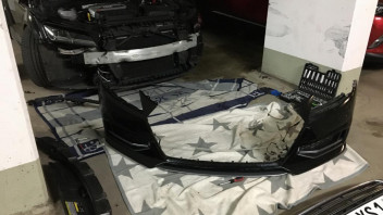

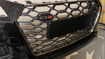

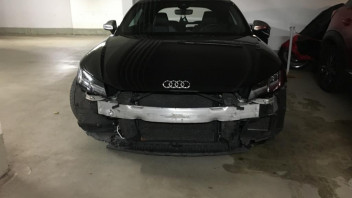

    • 2. Oktober 2020 um 19:09
    Umbau auf Facelift TTS Grill
    Phase 1
    Die Stoßstange ging relativ leicht ab. Es müssen keine Scheinwerfer raus. Sie ist lediglich nur von oben und unten an den Seiten geschraubt. Alle Gitter können in der Stoßstange bleiben.
    Aber den Grill auszubauen ist sehr komplex. Alle Befestigungsschrauben lösen, danach alle Befestigungshalter lösen, und dann vorsichtig den Grill raus clipsen.
    Dauer ca. 45 min
    Ob der Facelift Grill passt werden wir dann sehen. Wenn ich Ihn von Audi habe...

    Phase 2 der Grill des Audi TTS Facelift ist heute eingetroffen und ich habe ihn gleich in die Stoßstange eingesetzt und er passt einwandfrei. Alle Aufnahmepunkte sind gleich. Jetzt benötige ich die restlichen Komponenten noch...da Grill passt bestelle ich diese noch … Zb. PDC Halter und Blenden für den Grill ...
    Sobald alles da ist baue ich alles zusammen... Ich würde dann eine Aufstellung mit Teilenummern und Preis machen, falls jemand den Umbau machen will hat er alles im Überblick hat. Bilder folgen

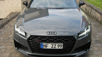

    • 10. Oktober 2020 um 21:39
    Erste finales Bild nach dem Umbau auf Facelift TTS Grill … Umbauanleitung und weitere Bilder folgen
