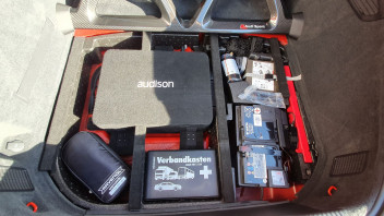

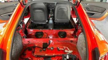

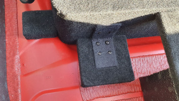

    Der HiFi Spezialist hat sofern ich das richtig fühle Holz benutzt und das mit Teppich schön ummantelt. Dadurch ist die Abdeckung dann komplett um paar cm höher gekommen. Die Podeste sind mit Silikon festgeklebt um eine Rückstandlose Demontage zu gewähren. Anschließend wurde dann der Subwoofer auf die Podeste geschraubt. Hier mal paar Bilder:

    ja sieht sehr gut aus.
    verstehe nicht, warum die sich hier so schwer tun.
    vielleicht halte ich denen hier einfach dein Foto hin und sage "Ausführung jetzt!" haha.
    warum ist auf dem ersten Foto alles Nackidei? Wegen der Verkabelung?
    Joa...ist ja dann schon bischen Arbeit. Vor allem das Strebenkreuz rein/raus war totaler Punk bei mir.

    Du kannst gerne meine Bilder zeigen, wenn die das dann hinbekommen. Das erste Foto ist beim Umbau für das Strebenkreuz entstanden. Um besser zu arbeiten wurde der Subwoofer rausgebaut und ich wollte das dir zeigen wo genau die Schwarzen Podeste bei mir sind.
