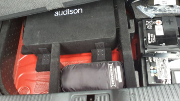

    Ich hab mir den Audison APBX 10 AS2 einbauen lassen. Haben aus Platzgründen einfach den Kofferraumboden paar Cm erhöht. Hat heftigen Bass das Ding sogar der Innenspiegel Wackelt wenn man es drauf anlegt.
    Fehlt da nicht die Batterieabdeckung?

    Welche meinst du genau? Sind doch beide pole einzeln abgedeckt

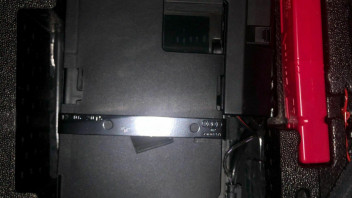

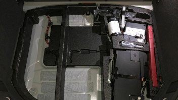

    Du hast ja auch ne 105A Batterie drin, ich auch, aber meine Abdeckung geht fast über die komplette Batterie, lässt den Minuspol aber fast, siehe erstes Bild.
    Das 2. Bild zeigt die größere Batterie, mit der großen Abdeckung die wirklich alles abdeckt.

    Das ist ein Aktiv-Subwoofer also wird keine Endstufe zusätzlich benötigt, somit entweder ein High Low Adapter benutzen oder von den Lautsprechern hinten das Signal abgreifen.
    Mit dem Strebenkreuz statt der Rückbank ist der Bass nochmal besser geworden, ich bin echt erstaunt was ein Subwoofer an Klang Qualität zu dem B&O beitragen kann im TT.
