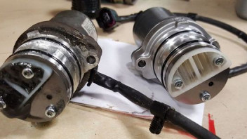

  • DerSchorsch
    195
    625
    • 23. Oktober 2021 um 11:56
    So also mittlerweile ist die Haldex gespült, Pumpe und Filter sind getauscht und seither keine Fehlermeldung (vllt. 1.000 km). Ich hoffe, dass es auch dabei bleibt. Vielen Dank für eure Hilfe!
