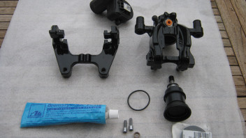

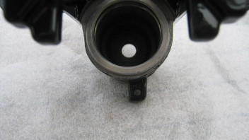

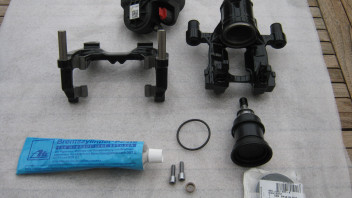

    ich habe neue noch nie verbaute HA Bremssattel vom TTS / TTRS 8S zerlegt und pulverbeschichten lassen. Jetzt würde ich etwas Hilfe bei der Montage des Bremskolben benötigen, da ich sowas noch nie gemacht habe. Muss bei der Montage etwas dringend beachtet werden bezüglich Kolben oder Spindel ?

    Soweit ich das jetzt überflogen habe, konnte ich nichts zum Aus- und Einbau des Kolbens finden. Nur zum Feststellmotor, Bremssattel, Bremsbeläge, Bremsscheiben etc. Ich würde Gummis und Dichtungen erneuern und alles wieder zusammenbauen.

    Die Sattel waren ja nagelneu als ich die zerlegt hatte, habe jetzt nur neue Staubmanschetten für den Kolben gekauft. Den Rest würde ich wieder so übernehmen, war ja noch nie in Betrieb...

    Hab’s gefunden. :) Stand unter Bremsen Hydraulik. Da ist aber auch nur das Zurücksetzen des Kolbens beschrieben. Nicht der komplette Aus- und Einbau.

    Das bedeutet jetzt was ? Zurücksetzen des Kolben ? Wie siehts mit dem Stellmotor aus, muss der irgendwie kalibriert werden, oder woher weis der die aktuelle Stellung ?

    Der Hersteller sieht das zerlegen des Sattel nicht vor deshalb gibt es auch keine Anleitung.
    Wenn der Sattel eingebaut wird muss ein Grundeinstellung gemacht werden.
    Der Kolben wird zurückgesetzt, wenn man die Bremsbeläge wechselt. Durch die Abnutzung fährt ja der Kolben immer weiter raus. Und damit man die neuen Beläge einsetzen kann, muss der Kolben zurückgesetzt werden. Wie das alles gemacht wird, steht im Reparaturleidfaden. Das kann man nicht alles beschreiben.
    Und die Grundeinstellung des Motors wird dann mit einem Fahrzeugtester vorgenommen. Wenn du sowas noch nicht gemacht hast und auch nicht die Möglichkeit dazu hast, musst du zum Freundlichen. Da kann ich dir dann leider auch nicht weiter helfen.
