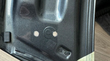

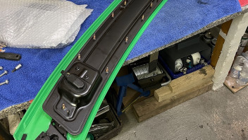

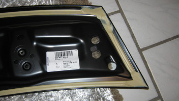

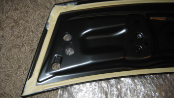

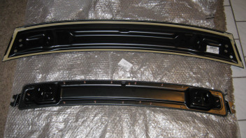

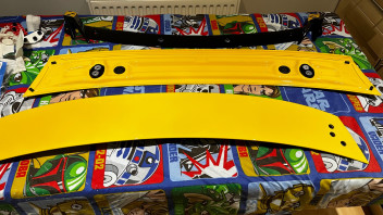

    Brauche mal einen Rat, habe heute die TTRS 8S Spoilerblende für den festen Heckspoiler und die Aufnahme für die Blende neu gekauft. Bei der Spoilerblende ist auf der Rückseite eine Dichtmasse aufgetragen, in den Ecken ist diese Dichtmasse komplett plattgedrückt ? Kann mir jemand sagen ob das normal so ist ? Und bei der Aufnahme für die Spoilerblende sind 15 Stehbolzen, in der Teileliste werden aber dafür nur 13 Selbstsichernde Mutter aufgeführt ?
      • 808,74 kB
      • 1.600 × 1.200
      • 75
      • 655,48 kB
      • 1.600 × 1.200
      • 60
      • 540,08 kB
      • 1.600 × 1.200
      • 66
    3.282
    4.961
    • 30. April 2021 um 18:04
    Ja das ist normal. Das ist keine Dichtmasse. Das ist sowas wie Karosseriekleber. Sollte somit auch fest sein. Als erstes muss das Teil jetzt erstmal in Wagenfarbe lackiert werden.
    Auch die 15 Verschraubungen sind ok. Das Bild hatte ich dir schon geschickt.
    Mach dir nicht so viele Gedanken. Mach einfach. :):thumbup:

    • 30. April 2021 um 18:11
    Also muss diese Masse vor dem lackieren abgeschliffen werden ?
    3.282
    4.961
    • 30. April 2021 um 18:12
    Nein. Das wird mit überlackiert. Siehst du doch auf dem Bild. Das ist wie bei anderen Karosserieteilen in der Produktion. Die Nahtstellen werden verklebt mit dem gelben Zeug. Dann wird alles lackiert.
  • Speedsizer
    219
    967
    14
    • 30. April 2021 um 18:17
    O.k, jetzt wo du es sagst sehe ich das auch. Hatte meine Brille eben nicht auf 8)

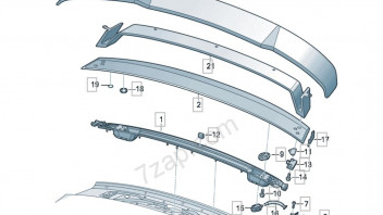

    Momentan ergibt sich folgendes Problem, die Dichtung Nr. 11 auf der Zeichnung kostet 95€ pro Stück und wird 2x benötigt. Kann mir jemand sagen od diese Dichtung zwingend notwendig ist ? Oder hat jemand ein Muster (Maße) von der sogenannten Dichtung ? Sehe nicht ein für 2 Dichtungen 190€ zu bezahlen...<X
  • Speedsizer
    219
    967
    14
    • 4. Mai 2021 um 13:52
    Dichtung Nr. 11
      • 393,53 kB
      • 1.080 × 2.280
      • 109
    3.282
    4.961
    • 4. Mai 2021 um 15:32
    Das ist eine selbstklebende Dichtung. Dient wahrscheinlich als Feuchtigkeits- und Lackschutz etc. Kann man sicherlich auch was vergleichbares nehmen. Ohne würde ich nicht machen.
