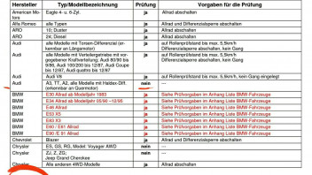

    Als ich dann gestern gugelte "TT Quattro Haldex Ölverlust Tüv" bin ich auf solche dinge getroffen wie Bremsenprüfstand TÜV Nun ist die haldex kaputt.
    Gehäuse gerissen und was sonst noch.
    Gefunden habe ich dann noch das im Anhang.
    Was ist davon zu halten ?

    Das kommt auf den Prüfstand an. Der darf nicht schneller als 6 km/h drehen und muss von Audi freigegeben sein. Audi schreibt dazu:
    „Der Bremsenprüfstand muss dafür bestimmte Voraussetzungen erfüllen. Wenden Sie sich dazu bitte direkt an den Hersteller des Bremsenprüfstands. ♦ die von der Audi AG freigegebenen Bremsenprüfstände erfüllen die Voraussetzungen.
    HU deshalb am besten immer in der VAG Werkstatt machen lassen.
    3.302
    4.985
    46
    • 18. Mai 2021 um 10:40
    Hier noch ein Nachtrag:
    Es gibt genaue Regeln, wie die Prüfung durchzuführen ist. Auch für die Feststellbremse.
    Rep. Leitfaden BremsAnlage Seite 6.
    Allgemeine Hinweise ♦ Der Antrieb erfolgt vom Prüfstand.
    Bei der Prüfung ist bei Fahrzeugen mit Doppelkupplungsgetriebe die Fahrstufe N einzulegen.
    Bei der Prüfung sind die Vorgaben der Prüfstand-Hersteller zu beachten.
    Bei Zündung aus, sind die Bremsregelsysteme ohne Funktion.
    Fahrzeuge mit Allradantrieb prüfen:
    Bei der Prüfung werden die Räder einer Achse gegenläufig angetrieben, um keinen Antrieb zur anderen Achse zu erzeugen. ♦ Die Prüfgeschwindigkeit darf 6 km/h nicht überschreiten, da es beim zeitversetzten Anlaufen der Rollen sonst zu BremsEingriffen (EDS-Regelung) kommt. ♦ Die von Audi freigegebenen Prüfstände erfüllen diese Anforderungen.

    Definitiv haben die Rollen beide in die selbe Richtung gedreht.
