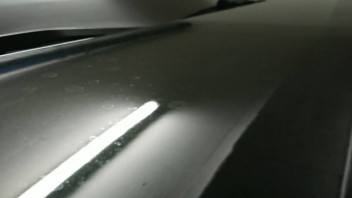

    Hi Leute,
    bedauerlicherweise hat mein schöner panther-schwarzer Effektlack Kalkflecken ;(.
    Laut Autopflegeunternehmen müsste der Lack geschliffen und poliert werden, um das wegzubekommen (siehe Foto , das ganze Dach und die Motorhaube schaut so aus)
    Haben wir hier Fachleute, die das Vorgehen bestätigen können oder hat jemand eine bessere Idee die lackschonender wäre?
    Ich selbst hatte es mit Essiglösung versucht, aber hatte leider keinen Erfolg damit.
    Ok, ich muss dazu sagen, dass ich den Lack dabei vorher nicht entwachst hatte...vielleicht lag es auch daran... auf alle Fälle habe ich es nicht wegbekommen.

    Lass ihn von einem guten Aufbereiter behandeln und versiegeln, Keramik oder ähnliches, LG

    Bei solchen Flecken kann das Aufbereiten mit einem Nass Schleifvorgang (5000-7000 Körnung) einschnelles und schonendes Verfahren sein. Da beim Schleifpolituren immer viel Wärme erzeugt wird. Unbedingt Fachmann aufsuchen und die Lackschichtdicke vor und nach der Aufbereitung messen lassen?

    hast du es mal mit einem waterspot remover probiert?
    ansonsten lassen sich kalkflecken relativ leicht wegpolieren, auch ohne schleifen.
    seid vorsichtig bei keramikversiegelungen, die neigen schnell zu wasserfleckenbildung bei nicht richtiger trocknung nach der wäsche.

    sonax waterspot remover oder der maxprotect wsr, mit dem maxprotect hab ich gute erfahrungen gemacht.
    probier das erst mal bevor du ein paar hundert euro beim aufbereiter lässt.

    Wie bekomme ich vorher am besten das Waschanlagen-Wachs vom Lack runter? Ich nehme mal an das Zeug muss sicher weg bevor ich das Mittel anwende?

    waschanlagenwachs hält nur ein paar tage …

    Moin moin,
    wasche das gute Stück einfach mit Pril, das holt alle Wachse usw. runter, Spülmittel hat den Vorteil das es ein Entfetter ist.
    Aber nicht nach erfolgreicher Aufbereitung mit Spüli waschen, dann ist die Versiegelung wieder runter....

    kurzer einwand, mit entfetter holt man nur ganz schwache wachse runter.

    Ich würde das Auto mit einer noch dosierten Mischung mit Shiny Garage Citrus Oil waschen und dann mit Ipa entfetten und dann ne neue Versiegelung auftragen...okay, ich persönlich würde das Auto auch noch polieren vor dem entfetten und versiegeln.
