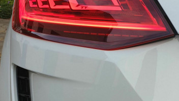

    Hallo ich habe diese Frage schon mal in einem anderen Forum gestellt aber da kamen dann Antworten wie schon 100 andere haben das ausgebaut - warm machen und mit Seil nach vorne rausziehen usw aber irgendwie hat keiner geantwortet der das wirklich schon mal gemacht hat. Deswegen versuche ich mein Glück hier. Es geht um diese Blende die ja leider plastikgrau ist.
    Diese würde ich gerne ausbauen und schwarz glänzend lackieren lassen. Die Blende ist nur geklebt, das weiss ich.
    Eine weitere Frage bekommt man dieses Teil einzeln? Laut zweier von mir angefragt Audi Händler nein. In dem anderen Forum wurde gesagt die gibt es einzeln und kosten 15 € das Stück.
    Wer kann mir helfen und eine genaue Aussage zu den beiden Fragen machen.

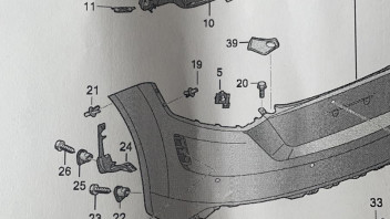

    Da ich momentan auch vorhabe das Facelift Heck nachzurüsten, würde ich auch die Blenden in schwarz Glanz lackieren. Soweit ich weis bekommt man die Blenden nicht einzelnd, nur in Verbindung mit dem Heckstoßfänger...
    2.536
    3.919
    • 27. Juli 2021 um 16:47
    Ja die Blenden sind plastikverschweißt. Von innen aufschleifen und danach wieder mit dem Lötkolben verschweißen
    3.253
    4.920
    • 27. Juli 2021 um 17:33
    Die Blende ist laut ETKA *nicht austauschbar*. Und somit auch nicht bestellbar.

    Einzeln gibt es die nur für den normalen TT und TTS beim RS gibt es den Vermerk "nicht austauschbar"
    8S0 807 945 Blende Luftaustritt links
    8S0 807 946 Blende Luftaustritt rechts
