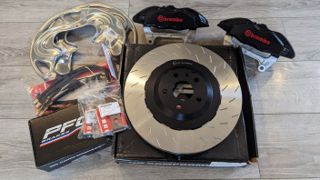

    So endlich sind alle Teile für den Bremsenumbau eingetrudelt :love:
    Mal schnell noch die Gewichte Pro Seite:
    PFC Scheibe in 370x32 9,2kg
    PFC Z Beläge 1,2kg
    Haltestifte Sattel 0,1kg
    TTRS Sattel mit Halter 4,05kg
    TTRS Alu Deckblech 0,26kg

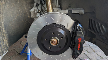

    So die neue Bremse ist endlich montiert. Gewicht der neuen Bremse ist -5,75kg pro Rad! Scheibe -2,55kg Sattel -3,2kg.
    Bei der Gelegenheit habe ich auch gleich noch den Dämpfer 1cm weiter/tiefer ins Radlagergehäuse geschoben und den Federteller entsprechend 4 Umdrehungen hoch gedreht, die Tieferlegung ist also wie vorher. Dies sollte in der Theorie den Vorteil haben das der Dämpfer besser in seinem Arbeitsbereich steht, die progressive Hauptfeder schon etwas mehr vorgespannt ist und der Ausfederweg etwas geriger ist. Gemessen war es vorher 8,1cm VA zu 5,7cm HA was mir an der VA auch relativ viel erscheint.

    Gegen welche Bremse vergleichst du die neuen Teile?
    Und was ist das für ein Sattel?
  • nlcarbon
    • 1. Mai 2023 um 13:03
    • #93
    Gegen die originale Bremse vom TTS / 3.2 also 340x30 mit dem 1-Kolben Eisenhaufen ^^
    Sattel ist TTRS 8J.
