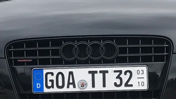

    Hey Leute,
    ich hatte letztes Jahr meine Frontschürze abgebaut und alle Chromteile in schwarz lackiert, danach alles wieder zusammen gesetzt. Das Ergebnis von "damals" ist ja in meiner Galerie zu sehen bzw. auch in der Signatur verlinkt.
    Hier nochmal Zustand "damals":

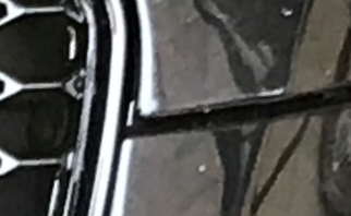

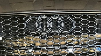

    Jetzt habe ich vor ein paar Tage den RS Grill eingebaut. Hierzu musste die Front auch wieder ab und ein bisschen modifiziert werden. Nach dem Zusammenbau ist mir aufgefallen, dass die Spaltmaße irgendwie nicht so richtig stimmen bzw. die Front nach rechts "verschoben" aussieht. Als ich mit den Bildern von "damals" verglichen habe fiel mir auf, das war da auch schon.
    Hier mal das neue Zwischenergebnis:
    Nun meine Frage:
    Hatte der TT mal einen Bums, ist das "normal" oder gibt es vielleicht einen Trick bei der Montage der Front?
    Im Grunde kann man die Front ja nur so ansetzen wie sie halt ist, also die Haltepunkte am Kotflügel wo die verschraubt wird, bilden ja die Grenzen des "verschiebens" der Front.

    Am Grill liegt das sicher nicht. Schau mal das ist zu 100% die Stoßstange.
    Wo und wie man die ausrichtet, da bin ich auch überfragt. Vielleicht kann da jemand aus dem Forum Tips geben
    Fang nur nicht an mit Gewallt am Grill rumzufummeln nicht das dir da noch was bricht.

    Auf dem ersten Bild sieht es so aus, dass die Stoßstange im Ausschnitt des Kühlergrills symmetrisch zu eng ist. Beide Seiten haben einen Versatz.
    Auf dem letzten Bild ist dieser Versatz auf die Fahrerseite gerutscht.
    Liegt eventuell an den Kühlergrillen 😂 was ein Wort oder Kühlergrills. Der obere symmetrisch zu schmal, der untere asymmetrisch.
    wie ist der Grill in der Schürze befestigt, ggfs. Abstandhalter dazwischen bauen.

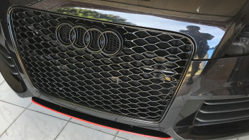

    Stimmt. Ist mir gar nicht aufgefallen. Das erste Bild ist alles Original, nur ausgebaut um die Chromteile zu lackieren und wieder eingebaut.
    Der neue Grill ist (wie der alte auch) an den Original Haltepunkten geclipst und verschraubt.
    Zitat von nlcarbon
    Original Grill oder Zubehör?
    Zubehör.
    Spart euch bitte direkt die dummen "Bimsertuning" Kommentare.
    Wäre ganz lustig den Original Grill einzubauen und zu schauen, ob das dann auch so aussieht ... so zum testen.
    Back to Topic.
    Musste um den Grill einzubauen diese Kunststoffquerstrebe der Schürze entnehmen. Wäre Interessant zu wissen ob auch das beim Original Grill so wäre.
    Ich glaube ich mache mir mal den Spaß und tausche nochmal den Zubehör Grill gegen meinen Originalen den ich hier noch liegen habe, baue die Schürze an und gucke ob sich das Bild verändert.
    Ggf. hängt es mit der Entnahme der Kunststoffquerstrebe zusammen oder der Zubehörgrill hat wirklich andere Maße, was dazu führt, dass die Schürze jetzt die Form verändert hat.

    Hey Leute, nochmal eine grundsätzliche Frage an die Spezialisten.
    Ist die TTRS Stoßstange baugleich mit der "normalen" TT Stoßstange vom 8J?
    Genau geht es um diesen Kunststoffmittelsteg den ich entfernen musste bei dem Nachbaugrill.
    Wäre das bei einem originalen Audi TTRS Wabengrill auch der Fall gewesen oder passt der originale Wabengrill direkt in jede 8J Stoßstange?
    Ach und Nachtrag:
    Hab meinen Originalen Grill wieder eingebaut und siehe da, der Zustand vom ersten Bild ist reproduzierbar.
    Also muss es am Zubehörgrill liegen (wie schon richtig vermutet)
    Ich lasse das glaub ich mit dem Zubehörschrott.
    Haken dran. Lehrgeld !
    Und JA, hätte ich mal direkt auf euch gehört.
    Originalteile sind halt einfach Megateuer, daher bin ich auf der Suche nach Zubehör gewesen.
