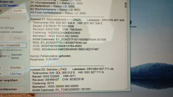

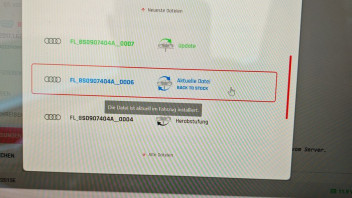

    cs_ ich bereite mich gerade auf meinen Termin Mittwoch vor und flashe original.
    Meine Version ist schon die 0006 gewesen, obwohl ich das letzte mal 2019 beim tuner war.
    Die neuste Version ist die 0007 mit dem 30E3 Update.

    Werden die Flashvorgänge im MSG hochgezählt?
    Horses for Courses
    1.865
    2.523
    • 4. März 2024 um 12:59
    • #2.026
    Mahlzeit,
    ja werden sie👍

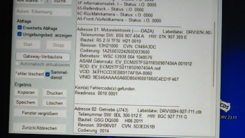

    So an alle die gesagt haben alle Saison Autos werden stillgelegt ab Ende Januar.
    Heute Update bekommen.
    Im Comfort Modus dauerhaft zu. Drückt man die Taste steht weiterhin Abgasklappe Standart da. Vorher konnte man auf Sport umschalten.
    Im Dynamic kurz getestet. Im Stand offen, ab 5km/h zu dann mal auf oder zu.
    Erschließt sich mir alles nicht die regelei. Muss es auch nicht. Da es eh zurück geht.
    Comfort bleibt aber so programmiert das immer zu ist und im dynamic kann ich dauerhaft auf oder zu machen.
    Komisch ist das die aktuelle Version die ich jetzt habe die 0010 ist, also schon wieder geändert zu cs_
    1. Bild ist vor dem Update
    2. Bild ist nach 30E3

    Könnte es sich um einen Unterschied in der Hardware handeln im Bezug auf die enthaltene Software, also unterschiedliche SW-Revisionen?
    Teilenummer SW: 8S0 907 404 A <-> 8S0 907 404 E
    R5 2.5l TFSI H21 <-> H22
    Revision: 53H21000 <-> 53H22000
    Ich stecke da nicht ausreichend genug drin, aber für mich sieht es mindestens nach Abweichung in der Basissoftware im Motorsteuergerät zwischen beiden Autos aus. HW vermutlich gleich. Eventuell liegt es an anderen Steuergeräten im Fahrzeug, die abhängig vom Bauzeitpunkt ggfs. unterschiedlich sind und unterschiedliche Software auf dem Motorsteuergerät bedingen. Das kann dann potentiell dazu führen, dass es abweichende Nummern für den SW-Stand gibt (0006 zu 0010), was aber nicht zu bedeuten hat, dass diese unterschiedlich funktionieren. Es kann schlicht bedeuteten, dass die Änderungsmaßnahme für 30E3 bei der einen SW mit dem Stand 0006 feldreif wurde, bei der anderen erst mit einem Stand 0010.
    Das sind alles wilde Spekulationen, die ich aus langjähriger Berufserfahrung als Entwickler als Erklärung möglich halten könnte. Gut vorstellbar, dass allein ein anderes Modelljahr Änderungen im Bordnetz softwareseitig nötig macht, weil sich irgendwas geändert hat an irgendeiner Stelle. Mein RS ist im September 2017 gebaut und Oktober zugelassen. Anhand der Revisionsnummern vermute ich mal, Deiner wurde früher ausgeliefert?

    Meiner ist einer der ersten Dez 2016 gebaut.
    Der hatte ja auch noch die knallsoftware drauf am Anfang, diese wurde aber vorm Tuning auf die neuste 0006 geupdatet bei Audi.
    Komisch ist das der Autotuner einen 0010 seriendatenstand noch nicht mal kennt, sondern nur 0007.
    Man weiß ja auch nicht was Audi noch insgeheim geändert hat, nach irgendwelchen Kundenbeanstandungen.
    Der eine merkt das was nicht funktioniert wie vorher der andere nicht.
    Da werden dann nicht alle zurück geholt, sondern nur dort aufgespielt bei denen die sich beschweren.

    Ich denke, die SW-Stände sind abhängig vom Fahrzeug. Die "Vorserie" von 2016 war ja wohl in einigen Eigenschaften noch recht weit von den offiziellen Serienfahrzeugen weg, wenn ich nicht irre. Die "Knallsoftware" ist ja ein gutes Beispiel. Kann schlicht sein, dass die 0006 vom MY'18 der 0010 vom MY'16 entspricht. Aber das könnte wohl nur ein Entwickler von Audi klären. Ich wundere mich jedenfalls überhaupt nicht, da in den Logs die Revisionsnummern abweichen. Damit muss das nicht mehr vergleichbar miteinander sein.
