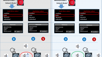

    Zitat von pi.unique
    Also im Klartext alles beim Alten und nur in Comfort kann ich die Klappe nicht mehr manuell öffnen? Dann wäre es für mich halb so wild. Kann ich denn nach Belieben in Dynamic auf und zu machen?
    Ich hab hier die interne Folie von Audi, die ich leider nicht posten kann, ich versuche es trotzdem mal zu erklären:
    Motorstart:
    TTRS startet im Default Modus (auch wenn im Display was anderes angezeigt wird), Klappentaste geht nicht.
    Drive Select wird nun umgestellt auf comfort Modus oder Individual (bei Individual Unterpunkt Motorsound comfort ausgewählt), Klappentaste geht nicht, auch wenn man von D in S Gang schaltet.
    Oder
    Drive Select wird nun umgestellt auf Auto Modus oder Individual (bei Individual Unterpunkt Motorsound Auto ausgewählt) Klappentaste geht nur während man in S Gang ist.
    Oder
    Drive Select wird nun umgestellt auf dynamic oder Individual (bei Individual Unterpunkt Motorsound
    dynamic ausgewählt) Klappentaste geht sowohl in S Gang als auch in D Gang.
    Motorstopp
    (Bei erneuten/nächsten Motorstart wieder von oben beginnen).
    Zusammenfassung:
    Nach dem Motorstart Drive Select in dynamic oder Individual (bei Individual Unterpunkt Motorsound dynamic ausgewählt) stellen und die Klappentaste funktioniert wieder wie gewohnt.

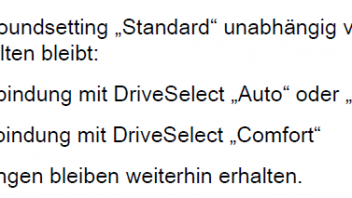

    Also bei Einstellung Comfort (auch als Einstellung unter Individuell) ist die Taste außer Funktion bzw. es wird im DIsplay immer nur Klappenstellung Standard angezeigt.

    Das war doch genau so angekündigt und ist der Kern der Problematik!
    Der Grenzwert muss in einem Fahrmodus (hier Comfort) auf jeden Fall eingehalten werden. Da man das bisher mit dem Tastendruck ändern konnte, musste hier angepasst werden. Damit garantiert ist, dass in Comfort (der EINE Fahrmodus) immer leise gefahren wird.
