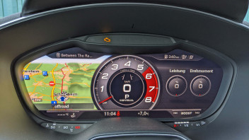

    Hallo in die Runde,
    ich habe endlich den Knopf für den Spurhalteassi endlich gefunden danke an Matze, aber er macht nichts, obwohl er im Cockpit angeschaltet ist.
    also im Menü ist es eingestellt - siehe Bilder
    und im Cockpit erscheinen dann auch die beiden Linien, aber die sind nur grau und es vibriert nichts im Lenkrad oder es wird nicht dagegen gelenkt. also als ob er die Straße nicht erkennen würde.
    Ich weiß, total überflüssig eigentlich, aber manchmal beim Cruisen doch auch hilfreich.
    wisst ihr was das sein könnte?
    Greetings
    ALex
