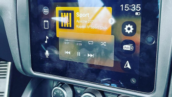

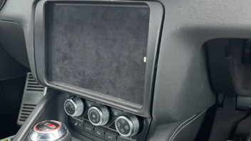

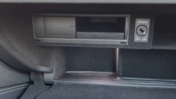

    Hallöchen! :)
    Wie in meiner Vorstellung wollte ich euch nur mal kurz zeigen wie mein iPad Mini in meinem TTS aussieht.
    Man kann das iPad auch über die MFL normal steuern. (Lauter/Leiser , Musik vor und zurück).
    Das iPad Mini hat eine Zusätzliche Sim Karte drinnen für Apple Karten, Internet Radio etc.

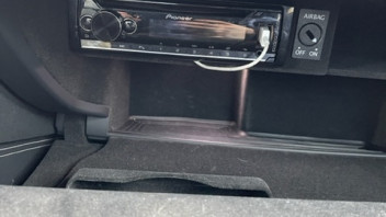

    Das komplette Geheimnis liegt eigentlich im Handschuhfach.
    Dort ist ein DIN 1 Pioneer Radio eingebaut.
    Das iPad ist via USB an das Radio angeschlossen. Über die Smart Sync App von Pioneer lässt
    sich das Radio über das iPad komplett bedienen! (Quelle ändern etc)
    Ebenfalls lädt es das iPad während der fahrt. Und wenn ich das iPad brauche nehme
    ich es einfach aus der Halterung raus. Klar man könnte auch ein normales DIN 2 Radio einbauen,
    aber so ein iPad Mini im Auto hat nicht jeder.
    Das Radio besitzt sogar DAB+.
    Ich hätte noch einige Fotos vom umbau. Besteht denn Interesse dies zu sehen?
    Wenn ihr noch Bilder haben wollt oder weitere Fragen habt, einfach fragen :)

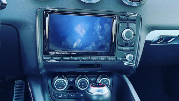

    Vorher: (Ja ist ein wenig dreckig gewesen :D)
    Nachher:

    Wie hält das Ipad? Magnet?
  • JF_TTS
    17
    18
    • 27. Februar 2022 um 16:55
    Genau!

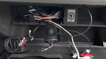

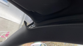

    So kleine Ergänzung. Also das einbauen war eigentlich relativ einfach. Sofern mal alles zuhause hat. Ich denke das schwierigste wird die iPad Halterung sein. Die hab ich durch Zufall und Glück via eBay Kleinanzeigen ergattern können. In den Fotos sieht man wie ich das Handschuhfach ausgebaut habe. Mega einfach, 5 Schrauben und abziehen :D Hab die Situation genutzt und die DAB + Antenne über die A Säule im Dachhimmel versteckt. Das Radio passt halt einfach perfekt in den AMI Schacht. Das ausbauen von dem Schacht ging auch einfach. Als das Handschuhfach draußen war ging es sehr easy. Und die Kabel von der Mittelkonsole zum Radio verlegen war auch sehr leicht.

    Kleines Update:
    -iPad Mini 6 funktioniert ebenfalls mit der Halterungen
    -Hält auch weiterhin mit den Magneten
    -Sieht sogar viel besser aus als vorher. Ebenfalls läuft das iPad viel besser mit dem Radio :)
