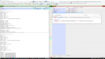

    Ich würde erstmal schauen was für ein Freischaltcode im Navi vorhanden ist.

    wo kann man das sehen ? Screenshot ist im ersten Posting von dem thread - oder muss ich da noch runter scrollen ? Die Audi Werkstatt sagte heute auch die SD Karte sieht eigentlich gut aus, sie soll auch mal kurz das update gestartet haben - was ich noch nicht gesehen habe - aber dann abgebrochen und ich habe im System immer noch 2021 und der Versuch das update zu starten endet mit " veraltet oder nicht kompatibel ". Sie wollen mich jetzt benachrichtigen wenn sie das Werkstatt update bekommen und es mir dann kostenlos einspielen... wäre aber für zukünftige updates blöd wenn ich da immer über den Audi Partner gehen müsste. So etwas sollte alleine machbar sein.

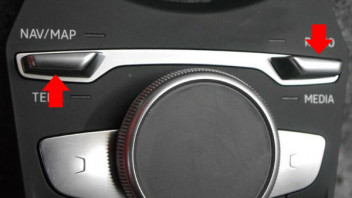

    Engineering-Menü aufrufen
    Zum Abfragen der Freischaltungen den Bereich "System" aufrufen.
    Dann "Freischaltcodes" auswählen.

    Engeneering-Menü - hab ich noch nie gesehen. Braucht man ein Diagnose Gerät dafür ? Ich bin da völliger Laie - was das Fahrzeug nicht freiwillig raus rückt über die MMI Menues, da komme ich nicht ran - oder gibt es einen Geheimgriff mit dem man die Sytem Einstellungen des MMI erweiten kann ?

    So sieht die Tastenkombi aus, die Tasten gleichzeitig betätigen.

    leider interessiert das mein Fahrzeug in keinster Weise. Beide gleichzeitig und lange halten bewirkt nur dass der Schalter der Millisekunden vorher gedrückt wurde seinen Schaltvorgang durchführt und sonst passiert da nichts ....
