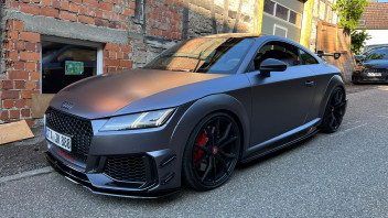

    so endlich fertig Verladen.Jetzt geht's los auf die Bahn und Morgen beginnt der Umbau.
  • joe75
    59
    52
    • 1. Juni 2022 um 12:55
    • #36
    so der PP Umbau soweit abgeschlossen.Passt wie Arsch auf Eimer meiner Meinung nach.
    Nächster Step jetzt PP Querträger und Fahrwerk anpassen.

    Sieht sehr stimmig aus:thumbup: nur immer die Golfbremse an der HA.

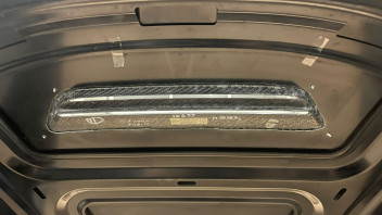

    kleines Update vom Wochenende:
    Die Hutze is nun endlich verbaut.War ne ganz schöne Aktion.Zittrige Hände darfst dabei nicht haben :)
    Hatte Glück und hab über 5 Ecken noch eine erwischt.Wahnsinn wie schwierig es ist noch an die Teile zu kommen.
    Der PP-Querträger ist ja jetzt auch verbaut mit neuen Conti Sport 7.Hätte ich nie gedacht,dass so ein Stück Metall so viel an Fahrdynamik ausmachen kann.
