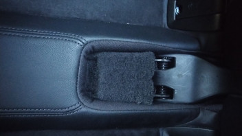

    Hallo, ich habe das Forum bei meiner Internetrecherche gefunden und hoffe, dass hier vielleicht jemand vor der gleichen Frage stand:
    Die Gurtschlösser hinten sind unter einer Stoffschicht und lassen sich nicht benutzen (siehe Bild)
    Ich sehe keine andere Möglichkeit da ranzukommen, als den Stoff aufzuschneiden. Ich dachte, bevor ich meinem TT schwere Verletzungen zufüge, frage ich hier mal nach Alternativen.
    Bin für jeden Vorschlag dankbar.
    LG, Mick

    Bitte stelle dich hier mit deiner Person und deinem Fahrzeug vor, Zwecks Forenregeln:
    Vorstellung neuer Mitglieder
    Die Lösung für dein Problem ist, dass du die Rückbank hochheben und aushängen musst. Einfach vorne mit einem Ruck nach oben und dann Richtung Fahrersitz ziehen, dann bekommst du die Schnallen raus.

    Da hatte wohl schon mal jemand die Rücksitzbank ausgebaut.
