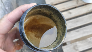

    Meine eigenbau Can ist nach 500k immer halb voll mit Wasser/Ölschlamm...

    Hm ?( wo hast Du deinen CatchCan denn verbaut? fand den Leitungsweg vom HG schon recht lang. Keine Ahnung ob es daran liegt. Aber bei 500KM halb voll zu 8000KM praktisch nix bekomme ich schon drei ??? ins Gesicht

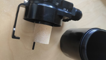

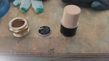

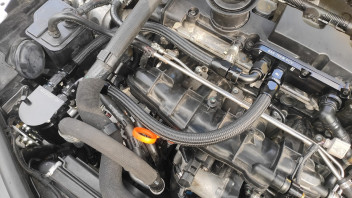

    Bei mir hängt sie ja am TTS 2.0TFSI... Ich habe sie so eingebaut das sie tiefer sitzt als die Abgänge am Motor und die Leitungen durchgehend gefälle haben. Dann habe ich noch den Abscheider optimiert und die 2 Lochbleche durch einen Messingfilter ersetzt.

    Ich halte den CatchCan Behälter bei einem modernem Turbomotor für völlig sinnfrei.
    Bei alten Motoren wo meist nur ein wenig Stahlgewebe als Filter vorhanden war da hat das Sinn gemacht.
    Besonders wenn so lange Schläuche wie auf den Bildern verwendet werden.
    Dann entsteht in den Schläuchen und nicht im Motor besonders viel Kondenswasser.
    Im schlimmsten Fall führt das zu einem Motorschaden, nicht umsonst ist bei VW mal für bestimmte Motoren eine Heizung für die Kurbelgehäuseentlüftung nachgerüstet worden.

    Ich kann nur positiv bisher von meiner Can berichten. Vorher war keine drin und die Ansaugung war nach 65.000km total verkokt und die Einlassventile richtig verkrustet. Nach ausgiebiger und aufwendiger Reinigung hab ich kein Bock mehr darauf deshalb ist die Can rein gekommen. Am Öldeckel ist auch kein Schlamm mehr wie es vorher schonmal speziell im Kurzstreckenbetrieb der Fall war. Zuviel Druck kann es im Kurbelgehäuse wohl auch nicht geben da es sonst wahrscheinlich schon den Peilstab rausgedrückt hätte wenn man mal richtig angast :)
