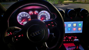

    Moin, hier kommt ein Foto....

    Passt doch einigermaßen

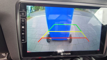

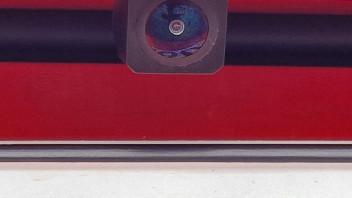

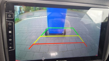

    Heute die Kamera eingebaut. Im Nachhinein würde ich nciht merh über den Mitteltunnel und dann rechts über den Kofferraum das Kabel ziehen, sondern über die A-Säulenverkleidung und dann über den Himmel gehen, da die Teile eh teilweise raus müssen. Ich wollte die A-Säulöenverkleidung drin lassen, da ich vorher schon eine DAB-Scheibenantenne verbaut hatte und die verwende.
    Die RFK sitzt leicht aus der Mittel und Mittelachse (da Nummernschildbeleuchtung als Aufnahme). IMO recht unauffällig.
    Die Tonne bei der Gelben Linie ist 1 m weg, bei der roten Linie sind es 0,5 m. Für mich ausreichend und ich bin zufrieden. Wobei ich schon sagen muss, dass die Verkleidungsteile beim TT ziemlich billig gemacht sind. :rolleyes: Früher (in den 90ern beim A8) konnte Audi das besser.

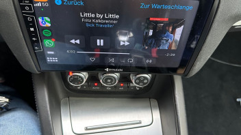

    Kurzes Update nach ein paar Wochen und km mit dem Dynavin D8 premium 160 GB im TT (+ = gut / o = geht so / - = nicht besonders) als Vergleich diente das VW Discover Pro aus 2015 aus meinem Golf:
    + Einbau klappt gut und einfach
    + Gerät läuft relativ stabil
    + Klang ist gut, auch wenn man imTT mit Bose keine Heldentaten erwarten kann.
    + RFK funktioniert bei Tag und Nacht
    + Android Auto funktioniert (Wireless habe ich mir abgewöhnt, da das sehr am Akku vom Samsung S22U saugt)
    + Die vorinstallierte Software läuft einigermaßen flüssig
    o Die mitgelieferte Navisoftware funktioniert, ist aber langsam und etwas gewöhnungsbedürftig
    o DAB ist mit einer Scheibenklebeantenne von Alpine ziemlich gut (die mitgelieferte habe ich nicht probiert, da Alpine schon vorhanden), auch wenn ich keine Möglichkeit zur automatischen Senderfolge gefunden habe. Wenn man also mal aus der eigenen Region rausfährt, reißen die Sender ab und man muss warten/suchen
    o Telefonie über BT funktioniert, meine Gesprächspartner fanden allerdings die Verständlichkeit von mir nicht so besonders.
    - Die Speichererweiterung auf 160 GB ist unsinnig, ich habe noch immer nichts gefunden, wofür man die brauchen könnte. Für Musik usw. wird ein USB-Stick erwartet.
    - Den App Store kann man sich schenken. Die Hardware ist soooo langsam, dass man keine aktuellen Apps installieren und vernünftig nutzen kann. Liegt wohl auch am verwendeten Android 8.
    - Die Startzeit, wenn das Auto mal ein paar Tage stand ist gefühlt sehr lange.
    Fazit: Ich würde zurückblickend das Flex nehmen und zukaufen, was notwendig ist. Eine wirklilche Alternative konnte ich nicht finden.

    es steht bei dir oben recht weit heraus - würde dir empfehlen am original Einbaurahmen ein paar Distanztstücke einzusetzen, dann rutscht der der Rahmen etwas nach hinten und es fügt sich merklich schöner in die Aussparung
    zum DAB Empfang - ich habe hier die Audioproject A392 Antenne am oberen Scheibenrand verbaut - durch die gewählte Position ist sie weder von innen noch von außen zu sehen, über den Empfang kann ich mich nicht beschweren.
    Das Mikro habe unsichtbar in die Beleuchtungseinheit im Dachhimmel integriert - bisher ohne Beschwerden von der Gegenseite.
    Ich habe gleich das Flex Modell gewählt und letztlich nur Carplay hinzu gebucht (somit knapp 400.- Gesamtpreis). Das integrierte NAvi benötige ich nicht, hier ist mir Maps lieber, auf den Appstore konnte ich auch getrost verzichten. Ich bin mit dem Gerät soweit absolut zufrieden.

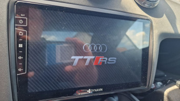

    raser2: ich war wohl blind - wo konntest du den Startbildschirm anpassen

    Bild auf USB Stick, im Dynavin laden und dann als Startbild festlegen.
