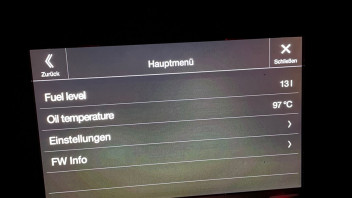

    Sauber, wie bekommst du die Öltemperatur denn angezeigt?

    Die Öltemp kann das Radio anzeigen, ich vermute das geht über den CAN Adapter.

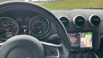

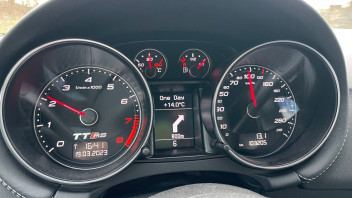

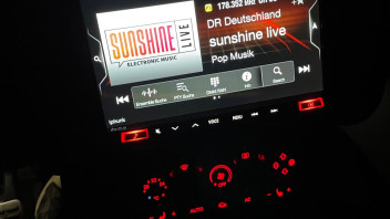

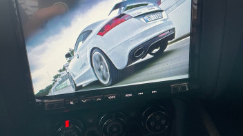

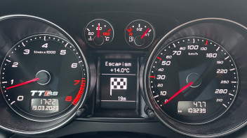

    Eben noch den Startbildschirm angepasst und eine Proberunde gedreht. Anbei ein paar Schnappschüsse der FIS Anzeige sowie das Mikrofon am Innenspiegel.
    Das Bild auf dem auch das Armaturenbrett mit drauf ist soll das geteilte Display zeigen sowie die Abkürzungen dazu im FIS. (Liedname und Pfeile Navi)
    Auf dem Bild mit dem Startbildschirm sieht man nun auch den richtig eingepassten Rahmen.
