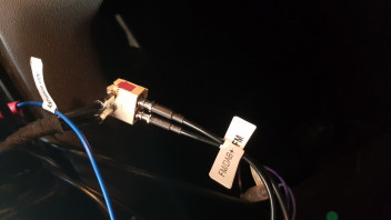

    Servus Miteinand,
    anbei Bilder von dem Splitter für den TT 8J mit dem LS und der genauen Produktbezeichnung. Bestellt bei ACR über die Bucht. Abwicklung war super easy mit tollem Support, wann das Päckchen verschickt wurde und wann es kommen soll.
    Nun von mir noch 2 Fragen:
    Haben wir beim 8J 12 V oder 8,5Volt Antennenspannung? Je nachdem muss das lila Kabel geschlossen oder offen sein.
    Beim Doppel Fakra hilft wohl nur probieren, wie herum man die zusammen steckt, ob man bei DAB+ in der Senderliste welche angezeigt bekommt?
    Ist aber alles gut beschriftet, was für welchen Anschluss ist. Ich werde das bei meinem Sony dann demnächst verbauen. Wie gesagt Bilder und Bericht folgen.
    Merci.

    Der Splitter muss auf 12V konfiguriert sein. Beim Antennenanschluss musst Du ausprobieren. Ich habe die beiden Antennenkabel vom Splitter ohne das grüne Gehäuse in die Buchse vom Auto gesteckt und dann einen Sendersuchlauf gemacht. Einmal gab es 0 Sender und bei der anderen Variante sehr viele Sender. Dann erst benutzte ich das grüne Gehäuse.

    Hab das Ding angeschlossen. Man muss darauf achten, dass das blaue Kabel auf 12 Volt geht. Soweit, so gut. DAB Antennenstecker und yFM Antennenstecker eingesteckt. Dann probiert, wie rum der Doppel Fakra gehört, so dass beim DAB+ Sendersuchlauf Sender angezeigt werden.
    In der Garage hat er mir erst nur SWR Sender angezeigt hier für den Großraum Stuttgart. Dann bin ich mal gefahren, Sendersuchlauf… und siehe da, es kommen eine ganze Menge Sender in der Liste.
    Wenn ich jetzt z.B. Antenne Bayern aus der Liste auswähle sucht er die Verbindung und sagt dann nach einigen Sekunden: Kein Signal…!?
    Bei SWR1 oder 3 (regionale Sender hier), macht er meistens einen FM Link. Das bedeutet, er holt sich das bessere Signal. Teilweise macht er bei den regionalen auch DAB+.
    Also die Senderliste wird angezeigt mit ganz vielen Sendern, aber dann spielt er das meiste nicht, weil kein Signal. Ich bin derzeit ratlos…
