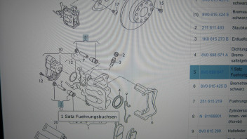

    Kann mir jemand sagen welches Fett in die Führungsbuchsen (siehe Bilder) des TTS 8S / TTRS 8S (310x22) HA-Bremssattel rein muss ? Entweder die Festschmierstoffpaste oder das Lithium-Schmierfett ? Muss die Führungsbuchse komplett mit Fett befüllt werden ?

    Moin
    Den „Stift“ leicht bestreichen reicht, auf keinen Fall „ Vollstopfen“😉

    • 24. Juni 2023 um 17:25
    O.K welches Fett von den beiden ?

    • 25. Juni 2023 um 21:39
    Zitat von Speedsizer
    Also bei mir habe ich nichts gefunden. Kann mir jetzt noch jemand sagen welches Fett in die Führungsbuchsen am HA Bremssattel muss Festschmierstoffpaste oder das Lithium-Schmierfett ?
    Hast du keine Reparaturleitfäden? Dann invesiere mal 8 Euro und lade die dir bei Audi Erwin runter. Das braucht man doch immer mal. ;)
    Bremsbelagrückenplatte mit Festschmierstoff Paste bestreichen.
    t Führungsbolzen mit Lithiumfett befetten.

    • 25. Juni 2023 um 21:43
    Super Danke Dir :thumbup:
