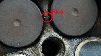

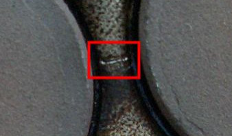

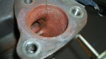

    Wenn du einen wirklich guten 8N hast , dann würde ich dazu raten das Geld in die Erhaltung zu stecken.
    Von dem letzt genannten Vorschlag würde ich die Finger lassen.
    Er ist bei mir um die Ecke 800m und wollte schon mal Werbung auf meiner Website machen habe ich aber abgelehnt.
    Man braucht nur zu schauen wo die Box anschlossen wird in der Regel werden die Eingangssignale vom G31 zum MSG verfälscht.
    Von sowas würde ich die Finger lassen.
    Beim 8N besteht immer die Gefahr , dass die Abgastemperatur zu hoch wird wenn man zu viel LD will.
    Das äußert sich dann so wie auf den Bildern das ist keine Einzelfall davon habe ich schon mehrere gesehen.
    Turbolader und Krümmer gerissen
    Riss im Kopf
    Kolben geschmolzen, wenn der LMM nicht 100% ist sieht das so aus.

    Ja, Du hast vollkommen Recht!
    Ich habe eben auch nochmal mit einem Chiptuner gesprochen, und der rät definitiv von einem Tuning des BAM ab, zumal es dafür auch keinerlei TÜV-Zulassung mehr gibt.
    Da ist es wirklich sinnvoller, das Geld in den Werterhalt zu stecken als in riskante Modifikationen.
