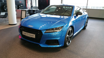

    Hier im AZB stand 2017 mal ein normaler TT Neuwagen mit Heckspoiler.

    Gefunden in 2018er Preisliste, z.B. Ausstattung "S-Line Competition Plus", feststehender Heckspoiler inklusive.
