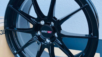

    Guten Abend liebe Gemeinde.
    Da ich bei meinem neuen TTRS die 20 Zoll Serienräder(7 Rotor Design) verkaufen will,
    hatte ich mich euerer Hilfe schon die ein oder andere leichte 19 Zoll Felge gefunden.
    Nun kam mir in den Sinn vielleicht bei 20 Zoll zu bleiben, denn so könnte ich die Bereifung und die RDKs des Serienrades benutzen.
    Dabei bin ich auf die Motec MCR 2 Ultralight 9x20 ET 45 5x112 (10Kg) gestossen. 4 Stück ca 1600.-)
    Die 19 Zoll MCR 4 ist zwar 1,4Kg leichter,aber rein optisch müsste ich 8er Distanzen verbauen.(Habe mit Distanzen schlechte Erfahrungen und möchte das eigentlich vermeiden.)
    Sie ist zwar gut zwei Kilo schwerer als leichte 19 Zöller, aber ich spare mir auch gut 2000.-.
    Fährt jemand von euch diese Felge oder hat damit Erfahrungen?
    Freue mich auf euere Hinweise und wünsche noch einen schönen Abend!

    Ich fahre die seit 3 Jahren in 20x9 ET35 mit 255/30 sowohl als Sommer- als auch Winterfelge. Bisher nichts zu beanstanden. Lediglich die Nabendeckel fand ich grässlich, hab mir dann mit günstigen mattschwarzen ohne Logo von Amazon Abhilfe geschaffen.

    Hallo in die Runde, mir gefallen die 20 Zoll Motec auch sehr gut. Allerdings steht im Gutachten, dass die hinteren Radhäuser etwas ausgedehnt werden müssen. Auf so was hab ich gar keine Lust. Darum auch meine Frage: Gehen die Räder mit 255 Reifen tatsächlich ohne weiteres auf dem TTRS- 8S

    Ich fahre die Ultralight [9x20 ET45] mit 10mm Diantanscheiben = ET35 mit 245/30ZR20 mit tiefer Fahrwerkseinstellung.
    An der HA schleift nichts, an der VA nur sehr selten, wenn die Kurve wellig, der TT vollgetankt ist und mit Beifahrer.

    Habe sie auf meinem RS 8J montiert, bin sehr zufrieden damit.
