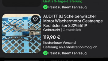

  • Ferdinand
    • 19. Januar 2024 um 08:43
    gibt nur die drei alle für rechtslenker

  • Ferdinand
    • 19. Januar 2024 um 11:15
    UK wären ja auch nur rechtslenker ich benötige aber einen Motor für linkslenker

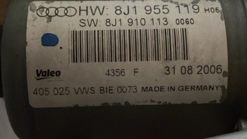

    Was für eine ETNR steht denn auf deinem Motor?
  • Ferdinand
    • 19. Januar 2024 um 14:20
    Hier mal ein Foto

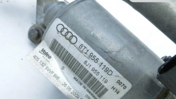

    • 19. Januar 2024 um 14:27
    Hier ist einer. Ist baugleich mit dem A5.
    1.943
    3.100
    • 19. Januar 2024 um 14:46
    Kannst auch mal nach der nach der aktuellen NR suchen 8J1955023D
