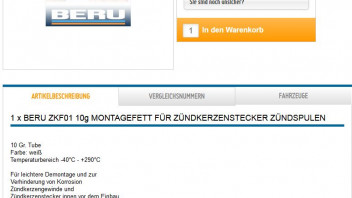

    Als Fett z.B. BERU ZKF01 aber nicht auf das Gewinde.

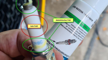

    Ich habe noch eine Erklärung von Beru gefunden.

    Und nochmal mit Bilder
