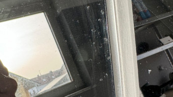

    • 7. April 2024 um 18:14
    so sehen die Kalkflecken aus.... :(
    13.041
    • 7. April 2024 um 19:27
    Bin jetzt mal mit der Glaspolitur drüber gegangen. Gefühlt ist es nun deutlich besser... Was eine Scheiße echt!

    • 7. April 2024 um 19:30
    Was war das denn für Wasser was da solche Flecken hinterlassen hat😳

    • 7. April 2024 um 19:45
    Wenn es nur auf dem Glas ist, dann die üblichen Hausmittel. Zitronensäure und Essig. Backpulver oder Kaffeemaschinenreiniger auflösen.

    • 7. April 2024 um 19:53
    google mal water spot remover
    ich nutze den von Fireball gibt aber bestimmt auch andere.
    Vorher eventuell einfach mal sauer waschen ph 3-4

    • 8. April 2024 um 18:46
    Mit CarPro Descale waschen oder Spotless 2.0. Mit "rubbeln" zerkratzt Du Dir nur den Lack.
    Die Scheiben 1x im Jahr maschinell zu polieren empfiehlt sich sowieso, ich hatte vorher noch nie so klare Scheiben (CeriGlass). :)
    (und ja, nach gut 11 Jahren in Autopflege bin ich begeisterter CarPro Fan :))
