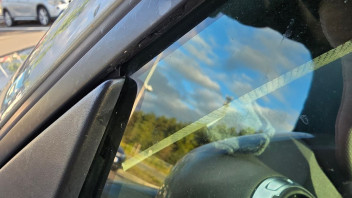

    Habe ein kleines Wasserproblem, jetzt in den Monaten nicht so die Welle aber möchte es gern beheben und könnte eure Hilfe gebrauchen.
    Vielleicht hatte jemand dieses Problem auch mal gehabt.
    Und zwar tritt das Wasser auf der Fahrerseite zwischen Fenster und Außenspiegel halter ein.
    Hab es mal farblich markiert wo es rein läuft und wie es runter läuft da es gerade trocken ist.
    Vielleicht kann mir jemand sagen was direkt gewechselt werden muss oder ob nur die Tür eingestellt werden muss.
    Bin für jeden Tipp Dankbar.

    Dass das oben an der Scheibe rein läuft ist völlig normal.
    Dass es unten an der Verkleidung in den Innenraum läuft ist nicht normal.
    Das solle man die Verkleidung mal abmachen und schauen warum das so ist.
    Das müsste unten in der Tür ablaufen und nicht in den Innenraum.

    Aber es läuft über die Türverkleidung nicht dahinter durch.
    Also wenn ich mein Auto wasche und dann die Tür auf mache sieht man richtig wie das ganze Wasser über die verkleidung gelaufen ist

    Also auch innen über die Scheibe? Dann schließt anscheinend die Tür nicht dicht. Am besten jemanden reinsetzen, der beim waschen mal guckt, wo es genau rein läuft.

    das könnte verschiedene Ursachen haben, aber zuerst mal: Pfeift, das Fenster wenn du auf der AB mit 160km/h unterwegs bist dass man es Problemlos hört? -> Scheibe liegt nicht bündig am Gummi, daraus könnten(!) auch Wasser im Innenraum kommen. War bei meinem alten bock so.
    Eventuell ist auch nur der Kanal wodurch das Wasser unten wieder ablaufen kann verdreckt. Aber so wie ich das einschätze, läuft dass von oben rein und unten dann nicht sauber ab. (Non-Fachmännische Meinung)
