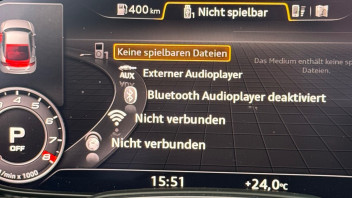

    Hallo Leute, seit gewisser Zeit spielt meiner keine Musik mehr ab wenn ich das iPhone mit USB Kabel verbinde.
    Es erscheint immer die Meldung „keine spielbaren Dateien“
    Quasi läd es nur das iPhone über das Kabel.
    Habe schon 3 Kabel probiert und auch das iPhone meiner Freundin, immer das selbe.
    Hatte das schon mal jemand oder hat eine Idee?

    Ich benutze zum Musik hören einfach einen USB-Stick. Das funktioniert tadellos. Und über die andere USB Buchse kannst du das Handy laden.
    Ist vielleicht nicht Jedermanns Sache aber auf jeden Fall ein guter workaround.

    Servus,
    ein Zugriff auf iTunes Daten beim iPhone klappt nicht über das MMI, ich würde es mal mit mp3 Daten im Dateienordner probieren. Ist etwas umständlich, kann aber funktionieren.

    Doch es geht, dazu musst du aber ein Apple Music Abo haben. Dann kannst du über Apple Music oder YouTube Musik abspielen wenn es mit usb verbunden ist.
    Geht aber beim iPhone NUR mit Apple Music Abo. Mit spotify funktioniert es nicht

    Ich habe auch kein CarPlay bei meinem, leider. Und auch keine online Dienste.
    Ging nur direkt über die Wiedergabe vom iPhone, du kannst es auch so steuern übers mmi. Das funktioniert.
