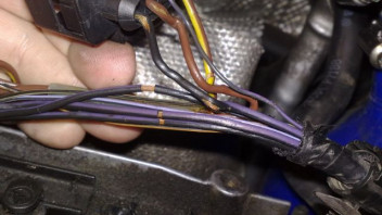

    Wenn es ein 180 oder 150 PS ist dann machen es Sinn man die Kabel zu den Zündspulen zu kontrollieren.
    Die haben im Gegensatz zum 225 PS keinen Hitzeschutz und die Isolierung bricht gerne mal.

    Die Kabel schaue ich mir an.
    Reicht es die ,Kaputten Stellen mit Isolierband zu umwickeln oder wird's Aufwendiger?

    • 30. Juli 2024 um 12:32
    Das wäre Pfusch.
    Normal macht man das so.
    Zündspulenkabel

    Die Kabel sehen noch OK aus.

    An den Kabel zu den Zündspulen konnte ich nichts Auffälliges Entdecken.
