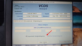

    Unser TTRS+ wirft nachfolgenden Fehler (trat in den letzten 3.000 km dreimal auf, immer wieder mit VCDS gelöscht) und deswegen wollte ich heute eine Stellglieddiagnose des Entlüftungsventils durchführen. Leider komme ich nicht in die Stellglieddiagnose rein (kein zugriff auf individuelle Glieder). Jetzt bin ich etwas ratlos!? Ich glaube mich zu erinnern, dass das vor eine paar Jahren beim A3 von der Tochter problemlos möglich war.

    Das Ventil habe ich mittlerweile überprüfen können, das schaltet normal. Selektive Stellglieddiagnose war nicht anwählbar und den Tastwert konnte ich auch nicht anzeigen lassen (bzw. ich wollte nicht ewig rumspielen), aber ich konnte mich durch die sequentielle Diagnose durchklicken.
    Den Kohlebehälter werde ich präventiv wechseln und dann auch mal die Leitungen durchpusten.
