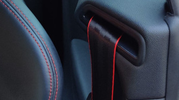

    seit längerem zwitschert und knistert es bei mir an der B-Säule im Bereich der hinteren innenabdeckung da wo das Loch ist wo auch der Gurt rauskommt. Inzwischen nervt es mich sehr da es auf unebener Fahrbahn oder beim anbremsen die ganze Zeit knistert und zwitschert und alles natürlich direkt auf Höhe meines linken Ohres X/
    Ich habe auch schon probiert ob die seitenverkleidung fest ist, das macht einen guten Eindruck und auch schon den Gurt festgehalten wenn ich über unebene Fahrbahn gefahren bin was keine Besserung bringt also vermute ich das irgendetwas unter der innenverkleidung lose ist oder schlägt. Klingt fast wie eine kleine Feder die immer irgendwo dagegen schlägt. Meine Frage ist jetzt hatte jemand schon etwas ähnliches und vor allem wie kann man am leichtesten die hintere obere innenverkleidung abbauen dann könnte ich das ganze mal näher untersuchen. Es geht um dieses Teil hier.
    Kann ich das als Laie problemlos abnehmen? Möchte ungerne irgendwelche Clips abreißen. Vielleicht hat jemand das schon mal abgebaut und ein paar Bilder oder einen Erfahrungsbericht?

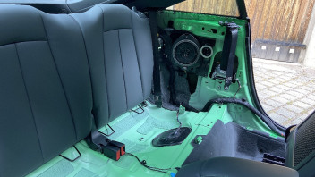

    Das ist eigentlich ganz einfach. Einstiegsleiste und Rücksitzbank (Sitzfläche) ausbauen. Von vorn unten beginnend nach oben die Seitenverkleidung ausclipsen und dann nach vorn aus der Kofferraumseitenverkleidung herausziehen. Das dabei Clipse kaputt gehen oder sich verbiegen ist ganz normal. Diese sollte man sowieso austauschen, damit die wieder vernünftig halten und die Verkleidung nachher nicht klappert.
    Dahinter sind Kabel für Lautsprecher / Verstärker. Diese muss man noch ausstecken. Das größere Problem ist, das man hinten kaum Platz hat um zu hantieren.
    3.248
    4.919
    • 11. November 2024 um 19:03
    Es kann auch passieren, das die Halter von den Clipsen ganz wegbrechen, wenn man das Loch nicht trifft und zu stark drauf haut. 😃

    Hui. Da muss man ja deutlich mehr Auto zerlegen als ich dachte =O Hätte nicht gedacht dass die seitenverkleidung im Ganzen ist ich dachte das obere Teil ist einzeln weil das so durchbrochen aussieht unterhalb der Stelle wo der Gurt rauskommt.
    Da muss ich mir doch mal noch ein zweites Paar Hände holen und etwas mehr Zeit einplanen. Aber vielen Dank auf jeden Fall die Bilder sind sehr hilfreich genau so was habe ich gesucht :thumbup:
