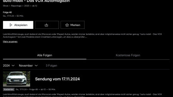

    Am Sonntag hatte die Autodoktoren gerade so einen Fall gezeigt.
    Ich würde mal bei einem der beiden anfragen, die haben ja eine normale Werkstatt in Köln.

    Ja das war wieder mal der Oberhammer. Die Werkstatt hat das falsche Werkzeug benutzt. Hinterher startet das Auto nicht mehr. Nochmal alles kontrolliert und Fehler trotzdem nicht gefunden. Schickt Kunden dann einfach weg. 🤷🏼‍♂️🤦🏻‍♂️ Da fällt dir nichts mehr ein.

    • 18. November 2024 um 21:58
