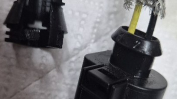

    genau so sieht die neue aus, aber bei meiner ist es so, dass diese graue ummantelung nicht mehr intakt ist und das innere stark korrodiert ist

    Der Fehler der abgelegt war hieß Spannung unternrochen. Neim rummackeln am kanel verschwand der fehler dann immer mal wieder

    Welches Kabel meinst du, das außen an der Pumpe einen Kabelschuh mit dem Drahtgeflecht und unter der Schraube fest ist?
    Das ist kein Massekabel.
    1.903
    3.039
    • 2. März 2025 um 10:11
    • #39
    Dieses Drahtgeflecht mit Kabelschuh ist praktisch die Zugentlastung und bestenfalls Abschirmung.
    Das hat auf der Stecker Seite keinerlei elektrische Verbindung
    So sieht das auf der Steckerseite aus der Stecker ist aus zwei Teilen.
    Auf der Pumpenseite sieht man dann das gelbe und schwarze Kabel Plus und Minus zur Pumpe das vom Stecker kommt.
