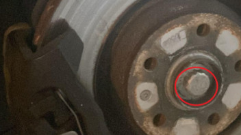

    Da ich den Wechsel gerne selbst machen möchte, hat jemand eine Info welche Größe dieser Schraubenkopf hat?
    1.934
    3.079
    • 17. Februar 2025 um 11:34
    Sollte 24 sein.
    Aber wenn du noch nicht mal das weißt fehlen dir vermutlich auch alle anderen Info wie Drehmomente und Winkelgrade der Schrauben.
    Nur mal als Beispiel, die Schraube gibt es als Rippschraube und als glatte Schraube und die Drehmomente weichen dann erheblich voneinander ab.
