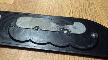

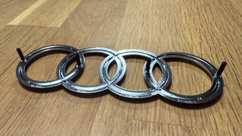

    ich hab mir eine Carbon-Saugrohrabdeckung gekauft, die ohne die Audi-Ringe geliefert wurde. Die Ringe hab ich mir als Originalteil nachgekauft, aber ich bin mir unsicher wie ich die genau befestigen soll. Am Originalteil sieht man, dass die Kunststoff-Beinchen der Ringe verschweisst sind.
    Habt ihr Tipps? Beinchen mitm Lötkolben erwärmen und somit "verschweissen", oder lieber nen Tropfen Heisskleber oder 2K-Kleber?

    Ich würde es mit dem Lötkolben Plastikver schweißen.

    In keinem Fall Heisskleber - das hält auf Dauer nicht

    Mit dem Lötkolben warmverstemmen ist die Lösung für den Heimwerker. In der Serienproduktion macht man das gerne mit Ultraschall- oder Heißgasnieten. Gruß Peter

    Da fällt mir gerade ein, es gibt auch noch sogenannte Klemmscheiben. Google mal oder schau bei Amazon. Gruß Peter

    Danke, aber zu spät. Grad schön zusammengebraten. Bin gespannt ob und wie lang das hält. ^^ Hab verdammte 40€ für die Ringe bezahlt und das war schon der günstigste Preis im Netz… die müssen jetzt das restliche Fahrzeugleben halten!

    Genau ich würde auch Klemmscheiben nehmen so was wie hier
