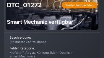

    Ist der einzige Fehler der ausgelesen wird.
    Motorsteuergerät zeigt keine Fehler.

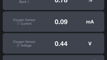

    Ich bin das Live OBD gegangen, da hat es mir tatsächlich den Fehler P0411 angezeigt.
    Den konnte ich dan löschen und die MKL war tatsächlich weg.
    Zur Info hatte vor kurzem den Sekundärluftschlauch und thermometer aufgrund von undichtigkeit gewechselt.
    Fehlermeldung kam nach 10minuten Standgas nicht wieder und werde es beobachten. Anbei noch die Livewerte nach dem Fehler löschen (keine Ahnung ob die Aussagekräftig sind)
