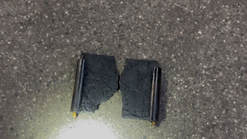

    Fehler ist jetzt behoben. ich habe mit dem Endoskop zwar nichts gesehen habe aber dann den Zylinderkopf abgenommen. auf dem Kolben vom Zylinder 1 lag ein kleines teil das sich bereits ein wenig in den Kopf gearbeitet hat. das Teil kommt von der Drallklappe im Ansaugkanal vom Zylinder 1. aus irgendeinem Grund ist diese zerbrochen und ein großer teil ist abgebrochen und anschließend in den Brennraum. vermutlich hat mir das dann die Zündkerze „zerdrückt“ wobei danach ein teil im Brennraum geblieben ist und ein anderer teil in den Turbo (der hat auch manchmal gesteckt).

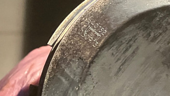

    Ich habe einen gebrauchten CDL Motor aufgemacht u offenbar Mahle Kolben gefunden, kann dazu keine Infos finden. Kann jemand helfen?

    Im CDL Motor EA113 beim TTS sind IMMER Mahle Kolben drin. Erst ab EA888 waren die schlechteren drin.
    Die Mahle sollen lt. meinem Tuner gut sein bis 500PS...

    Danke Dir für die Info, Brian!
