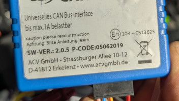

    Im Auto war schon der Can Bus Adapter (ACV: Can-Uni 01) verbaut. An diesem wären auch
    ein Can-Low (Eingang) sowie ein Can-High (Eingang). Jetzt kommt aber mein Problem(chen)..
    Am Radio ist der Can Bus mit RX( Input) und TX(Input) bezeichnet und wenn ich das richtig
    gegoogelt habe ...sind das unterschiedliche Systeme.
    Kann mir evtl. jemand weiterhelfen ...ob RX & TX etwa doch an die Can-Low & Can-High aufgelegt werden können/ müssen, oder
    muss ich das ganz woanders abgreifen ooooder... benötige ich einen anderen Can Bus Adapter(wenn ja welchen)?
    Abgesehen dieser beiden Kabel und den damit verbundenen Funktionen ..klappt am Radio auch alles wie es soll.
    Aber für die Rückfahrkamera und noch wichtiger für das verdunkeln beim Licht einschalten (Radio blendet im dunklen wie Sau)
    müssen die Kabel einfach ran.

    RX Input oder TX Input hat mit Can-Bus nix zu tun.
    Man kann die Anschlüsse nicht mit dem Can-Bus verbinden.
    Das sollte eigentlich reicht um den Anschluss zu verstehen.

    Nein die Can-Uni 1 Box liefert die üblichen Signale die auf dem Can-Bus liegen.
    Pin 1 Rosa +12V Zündung (Ausgang) max.1.5A
    Pin 2 Blau CAN-LOW (Eingang)
    Pin 3 ●● Gelb / Grün oder ●● Gelb / Rot Tachosignal (Ausgang)
    Pin 5 nicht belegt nicht belegt
    Pin 6 Rot +12V Dauerplus also Klemme 30 (Eingang)
    Pin 7 Orange Beleuchtung (Ausgang) max. 0.1A
    Pin 8 Gelb CAN-HIGH (Eingang)
    Pin 9 Weiß Rückwärtsgang (Ausgang) max. 1.5A
    Pin 11 nicht belegt nicht belegt
    Pin 12 ● Schwarz Masse
    Hier auf Seite 9 schauen
    https://shop.acvgmbh.de/content/sunaddons/flextor/_upload/48/148/0.pdf
    Ich glaube beim User TA fehlt das Verständnis was ein CAN-Bus Adapter macht.
    Der liest den Can-Bus aus und stellt die Signal zur Verfügung die das Fremdradio braucht.
    Die Signale werden dem Fremdradio über einen passenden Kabelsatz für den ISO Stecker zur Verfügung gestellt.
    Mir ist kein Fremdradio bekannt das direkt mit dem Can-Bus kommunizieren kann.
    Auf dem Bild was er eingefügt hat sieht man ja die Nr 8 das ist niemals eine Verbindung zu einem Can-Bus .
    Das ist ja ein Cinch Stecker und wie Der Hausmeister schon richtig geschrieben hat ein Eingang für Micro usw.

    ich würde mal tippen, dass der verbaute CAN BUs Adapter einfach nicht die Rückfahrkamera und das Dimmen unterstützt (Pin 7 ist Licht "AN" ?)
