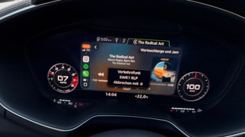

    Hallo Gemeinde,
    mir geht auf den S... , dass wenn ich via Apple Car Play Musik höre und navigiere, dennoch ab und an sich der vorbelegte Radiosender (in meinem Fall SWR 1 RP) mit Verkehrsfunk-Durchsagen meldet. Grundsätzlich noch ok, aber wie bekomme ich es hin dieser Aufforderung (siehe jpg) zu folgen und die Durchsage abzubrechen???
    Denn eine Ein/aus-Taste-Symbol ⏻ gibt es bei mir nirgendwo. Oder doch???
    Thx for help & Schwarmwissen,:thumbup:
    Razvaz

    ⏻ -> Drücken des MMI-Lautstärkereglers auf der Mittelkonsole, würde ich vermuten.

    hat leider nicht funktioniert. :(

    Bei mir kann ich die Verkehrsdurchsagen mit drücken auf das Lautstärkerad am Lenkrad wegdrücken

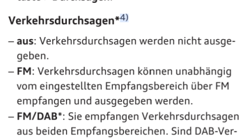

    Hab auch Carplay im TT, meiner macht nicht mal diese Verkehrsansagen. Wie kann man das überhaupt einstellen?

    Hi MakeNick,
    das war die Lösung !:thumbup::thumbup::thumbup:
    Super & Dank an Dich,
    VG Razvaz

    Hi,
    das Szenario ist ja folgendes: Du hast einen Radiosender mit Verkehrsfunk und automatischer Kennung (digital TMC & DAB+) eingestellt , navigierst aber via Apple Car Play und / oder hörst darüber Spotify.
    Dann löst im Hintergrund die automat. Kennung aus, dass die Technik das Radio lauter schaltet und oder andere Medien unterbricht.
    Es ist also eine Einstellung unter "Radio" , nicht unter Apple Car Play:
