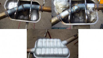

  • KaJu74
    38
    • 26. Februar 2010 um 16:39
    Hallo
    Ich kann meinen MSD anbieten:
    KaJu

    • 27. April 2013 um 22:33
    Zitat von KaJu74
    Hallo
    KaJu
    Wo hast du deinen Msd machen lassen?
    Sieht auf jeden Fall profesionell aus!
