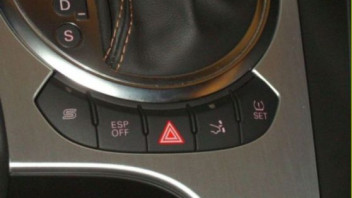

    Hi Basti,
    habe einen Stilllegungssatz drin. Bin gerade dabei was zu entwickeln. Evtl. kann ich da bald was anbieten.
    Das Schöne ist, dass ich mit der Taste, welche bei mir jetzt ein "S" 8o hat nur noch die Lenkung umstelle. Soweit ich weiß fällt das bei der Ausprogramierung auch weg und das wollte ich auf jeden Fall behalten. Also quasi "S" für Steering :D :D

  • TTurbofreak
    565
    • 8. Mai 2010 um 18:43
    den KW stilllegungssatz? oder gibt es noch andere?
    wenn man das MR auf sport stellt, verstellt sich doch nur die dämpferhärte. das die lenkung direkter wird wäre mir jetzt neu. beim fl soll es sohl so sein mit der lenkung, aber bei den vorgänger modellen wäre mir nichts bekannt. oder hast du da selber was programmiert? würde ich sehr interessant finden, denn die lenkung vom tt ist für mich viel zu leichtgängig!

  • 5ZylinderRS
    547
    • 8. Mai 2010 um 19:50
    nein, gibt sonst nix anderes. er hat das KW zeug drin.
    jens ist dabei was zu machen....
    und das ist serie beim tts das die lenkung direkter wird. Da war der Jensilein ganz fickrig drauf, auf den "S"teering Knopp :D

    • 9. Mai 2010 um 20:57
    Also bei mir wird die Lenkung schön direkt, ist wie GoKart fahren, wenn ich die Taste drücke. Ich vermute, dass das nur beim TTS so ist und nicht beim normalen TT.
    Bei mir ist das so, war von Anfang an so und macht richtig Spass. Der Knopf ist bei mir jetzt nur noch für die Lenkung da, MR ist ja stillgelegt.
