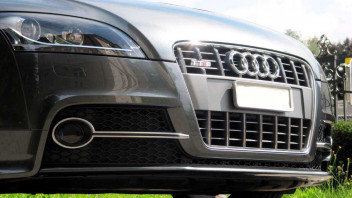

    So, nach ca. 6 Wochen Wartezeit ist dann der TTS Facelift Grill mal endlich angekommen. Allerdings habe ich dafuer auch von Audi eine 100 Euro Essensentschaedigung bekommen.. Gar nicht schlecht, immerhin mehr als ein Drittel des Kaufpreises.. :D
    Sonntag dann bei schoenstem Einheitswetter verbaut. War eigentlich kein Problem. Haben uns fuer die Variante ohne Abnehmen der Front entschieden. 8) Zeitaufwand ca. 1 Stunde, wobei das Entfernen der 2 Schrauben hinter dem Grill ca. 40 Minuten beansprucht hat.. :thumbdown: Der Einbau ist dann in weniger als 5 Minuten erledigt..
    Anbei noch ein paar Fotos.. (leider in schlechter Handycam Quali..)
    Mir gefaellt es so sehr gut! :thumbup:
