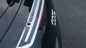

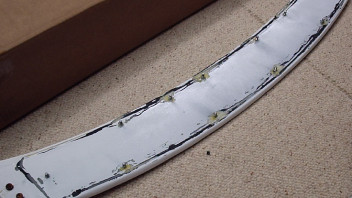

    • 22. März 2017 um 00:24
    • #184
      • 48,24 kB
      • 700 × 525
      • 957
  • #QP
    17
    • 22. März 2017 um 12:52
    • #185
    Tolle Anleitungen!!
    Einmal editiert, zuletzt von Ravenous (22. März 2017 um 18:21)
  • Dr. RS
    104
    328
    • 22. März 2017 um 20:58
    • #186
    Zitat von Ravenous
    :D nettes Bild.
    Ich sollte mir die Videos vorher lieber nochmal anschauen, bevor noch mehr solch nette Bilder kommen.

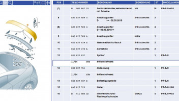

  • FausO
    128
    390

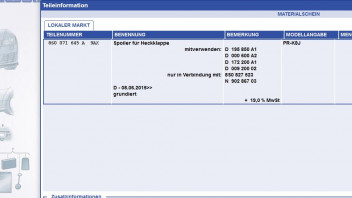

    • 6. November 2017 um 13:18
    • #200
    Der Competition Heckspoiler hat aber 4 Füsse, nicht 3.
    Den gab es eine Zeit lang nicht mehr zu kaufen, scheint jetzt aber wieder erhältlich, siehe Screenshot.
    Er hat aber einen ordentlichen Preissprung gemacht, ich habe letztes Jahr viel weniger dafür bezahlt.
    Auch die Einzelteile gibt es jetzt im ETKA, sowohl für Competition als auch für TTRS.
